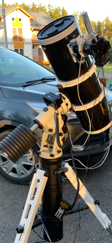

Re: Планетная фотография начинающих
« Ответ #6123 : 19 Июн 2020 [12:16:32] »
Мой сегодняшний Юпитер
Оборудование: телескоп Sky-Watcher 2008 Dual Speed (200/800мм), Barlow Celestron 2х, камера canon 550d (режим 640x480 60fps обрезка матрицы 7х), монтировка iOptron ieq45, съемка кадров в видео на зеркалке без ноутбука.
Без корректора атмосферной дисперсии, очень давно заказал его и должен был снимать с ним, но дилер ZWO на Ali кинул и не прислал ни товар ни деньги не вернул.
Юпитер - в 1 час 50 минут 19 июня. Высота над горизонтом - 12,9 градусов. Продолжительность съемки 180 секунд. Снято 11 000 кадров, выдержка каждого кадра 1/320 с, iso 800. Автоматически отобрано и сложено в Registax 10% резких кадров. Цветокоррекция не проводилась, цвета как есть на штатную зеркалку.
« Последнее редактирование: 19 Июн 2020 [14:59:16] от sky-man »
« Ответ #6125 : 19 Июн 2020 [16:29:16] »
Откуда  вообще взялись такие зверские цифры , вам кто то сказал что такие надо ставить или вы сами так   почему то решили поставить ? На чем  вообще  основан выбор именно таких параметров ? ???
« Ответ #6126 : 19 Июн 2020 [21:54:34] »
   У вас же есть кху5 моно! Зачем зеркалки
« Ответ #6131 : 20 Июн 2020 [17:43:35] »
Вы не задумывались над тем, что одной из составляющих такого мутного изображения, а, может,  и определяющей, является то, что телескоп стоит на асфальтовой площадке?
« Ответ #6135 : 22 Июн 2020 [10:42:33] »
Это уже в 2 часа ночи, асфальт давно остыл. Но учту спасибо. Сиинг штормило, планета на 12 градусах по Alt, дисперсия атмосферЫ при не идеальных условиях на такой высоте смывает детали. Корректор дисперсии не исользовался. Еще поснимаю в будущем когда Юпитер будет на 30-40 градусах хотя бы.
Изначально планировал снять Андромеду на 800мм фокуса и зеркалку с cls фильтром, к 12 часам освободился с работы и пощел поснимать пока настраивал полярку по Sharpcap, понял, что солнце на Северозападе уже освещает, а Андромеда на севрозападе как раз, понял эту фотку сделаю не в этот раз. В 1.30 вообще светло стало. Зима конечно идеальна в плане темной ночи в отличие от Лета когда светает очень рано. Поэтому повернул агрегат на Юпитер и снял быстреько его. Марс вообще штормило. Черно белый Юпитер как то постно, все таки эта планета цветная. А чем тут будет лучше чб гид камера в сравнении с canon 550d? Планета яркая, выдержка вообще 1/320с. Размер пиксела у гида 3.75 а у canon 4.3 мкм. Схожие параметры. И ноутбук не нужен был. Попробую еще на нее.
Если посчитать то на зекркалке приходится на 1 пиксел максимальная разрешающая способность трубы.
С барлоу 2х фокус 1600 мм. У canon 550d размер пиксела 0,0043мм.
На 1 пиксел зеркалки canon 550d приходится 206265/1600мм х 0,0043мм = 0,55 arc sec.
Максимальное разрешение у 200 трубы по документам 0,59 arc sec
Может ещё барлухой разогнать конечно, сколько там лучше пикселей должно приходиться на разрешающую способность.
