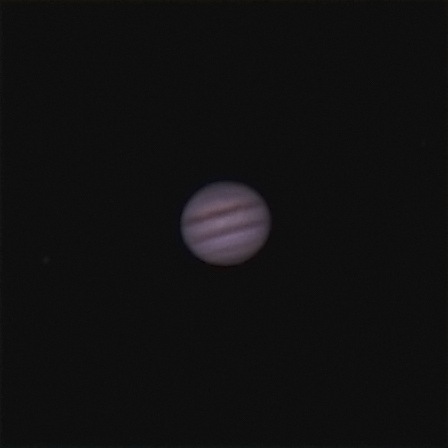

« Ответ #3940 : 15 Апр 2018 [00:43:21] »
как начинающий и я попробовал помучить твой ролик... вот что получилось. Мои первые хуже были...
Грубовато как то получилось, как по мне... но наверное это дело вкуса.
ну я вижу как то так..
Ваш Юпитер
Вот этот вариант мне нравится конечно больше, хотя и вызывает рефлекторную тоску по фокусу :)
Sky-Watcher BK P1501EQ3-2, Canon 5D mark ll

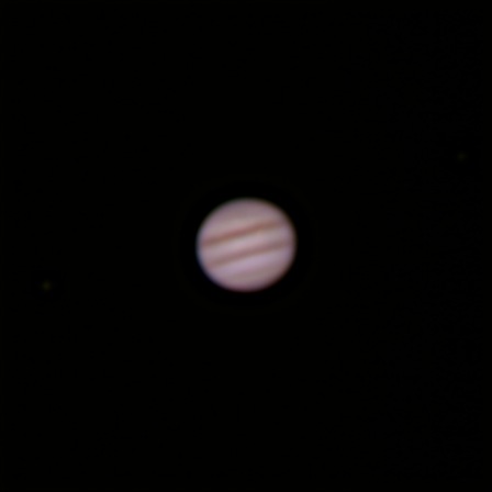

Оффлайн Старый
  • Сообщений: 3 676
  • Благодарностей: 569
    • Сообщения от Старый
Re: Планетная фотография начинающих
« Ответ #3941 : 15 Апр 2018 [01:49:50] »
Вполне возможно.
Вот 707 прямой фокус с QHY 5III 290С.
Ролик 1минута.
Время 0.30 15.04.2018.
Высота 13гр, с лоджии.
Просто RegiStax 6, кроп.
Сиинг плохенький, на 707 шёл только орто 10мм.

Ну что... сегодня ночью опять пытался подружится с Юпитером.
И вот, что из этого вышло:

По-моему, получилось лучше.
Тоже пытаюсь учиться и двигаться вперёд. Длительность роликов прежняя (минута), но число роликов больше (за превьюшкой почти полноразмер видеокадра 4K):
Юпитер со своими спутниками и исчезающей мушкой
Tech.details-brief: Sony Alpha 7R2 / ILCE-7Rm2 (APS-C mode)(ISO2000), Multi exposure (moons: ISO65535*1frame*1/50s;  Jupiter: 8clips*1min*25fps (ISO2000*12000frames*1/60s (PIPP:Planet, Atostakkert:80%selected, WinJupos, Registax)) on motorized mount in eq.mode + Celestron NexStar 4 SE 1325mm F/13 through Eyepiece 6mm
В ночь на 14.04 (на высоте 18°), вновь не очень удачно по условиям (автоматика подтверждения фокуса не сработала).
Но результат кажется интереснее.
Пожалуй, что для моего телескопа уже почти то, что и хочется от него добиться (до увиденного в окуляр пока не дотягиваю по цвету (более насыщенный, тёплый, с равномерно окрашенным диском), восприятию спутников и, главное, детализация планеты временами в окуляре чуть лучше).

Оффлайн Старый
  • Сообщений: 3 676
« Ответ #3949 : 15 Апр 2018 [19:41:53] »
Спутник зафиксировали.
Красная линия.
Красная линия.
По поводу спутников, был еще вот такой кадр... Это просто фото, а не сложенное видео. Увидел спутники, пересветил специально, что бы их высветить, и сделал кадр :)
