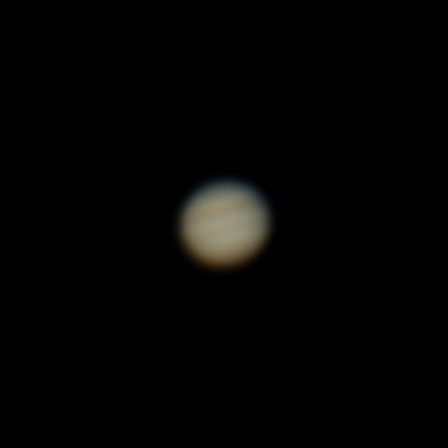

Всем привет.
Изначально написал не в ту тему и был тактично отправлен сюда с пометкой на более подробный рассказ :)
Исходное сообщение:
Это моё первое сообщение на этом форуме. По поводу моей первой астрофотграфии, через первый в моей жизни телескоп :)
Так что опыта просто ноль. Но с обычной фотографией "на ты".
Никак не смог настроить резкость лучше, это максимум которого удалось добиться. В добавок атмосфера дрожала дико. Место съемки - ближайшее подмосковье. По поводу того, нужно юстировать телескоп или нет, внимательно изучил инструкцию и всё сверил. Пришел к выводу, что не надо. Вот и получается, что вопрос с резкостью - это загадка. Буду рад советам :)
Так что проведя работу над ошибками, буду здесь не столь краток :)
Сразу скажу, весь софт использовался на настройках "по умолчанию", ибо просто так, не зная что к чему, крутить их смысла не увидел.
Съемка велась с использованием телескопа Sky-Watcher BK P1501EQ3-2, дополнительно Линза Барлоу Sky-Watcher 2x, с адаптером для камеры. В качестве камеры использовал Canon EOS 5D mark II. Всё было подключено к ноутбуку по USB. Для записи видео использовал EOS Camera Movie Record с кропом Х5. Очень долго страдал с наведением фокуса, на видео то, чего удалось добиться по максимуму.
Первое видео, без обработки: https://youtu.be/uKgDnSpXr5Y
После этого загрузил его в PIPP и на выходе получил вот это: https://youtu.be/tUhwNPFQ7R0
Далее был Registax V6, настройки в котором я практически не трогал ибо смысла их не знаю.
Ну а что получилось на выходе из него видно на снимке выше.
Я, как порядочный неофит, открыт совершенно любому конструктиву. Всегда рад научиться чему то новому. Это первый опыт в моей жизни, так что не судите строго :)

На видео практически не видно деталей на диске планеты, плохо сфокусировано наверное. Или телескоп с пылу-с жару. Или не отъюстирован. Или роса... Там много тонкостей. Но ничего - дорогу осилит идущий :)

Согласен! Осталось понять в какую сторону шагать )) но вот как победить резкость я так и не понял :)

Ну если камера снимает лайв-видео, то уже по картинке видно, какой будет ролик. Должны хоть изредка проскакивать мелкие детали на диске - Красное пятно, фестоны...
Я много лет занимаюсь фотографией, поэтому понимаю это. Поэтому и затык, не вижу причины...
Возможные причины я перечислил выше. Камера все-таки должна быть специальной для планет, кмк. Зеркалка лучше для дип-ская подходит...
А в чём она выигрывает относительно зеркалки и кропа с её с жирной матрицы? И какую камеру Вы бы посоветовали мне?
Честно говоря, я даже не пробовал снимать планеты на зеркалку, мне всегда казалось, что будет сложно получить хороший результат.
Там же важна скорость потока, нужен USB3.0 или низкая разрядность пикселя, т.д. и т.п. Смотрите статью, там про камеры есть.

Начинают и с обычными зеркалками тоже! ДмитрийДС на зеркалку хорошие юпитеры снимал )
Тут может быть нефокус, атмосфера/высота поанеты, термостаб и т.п. Факторов уйма.
Но основные это атмосфера и термостаб (если юстировка в порядке)
(По юсб 2.0 тоже снимали хорошо когда 3,0 небыло ;))
Возможностей побольше в выдержках, форматах записи и прочее.
