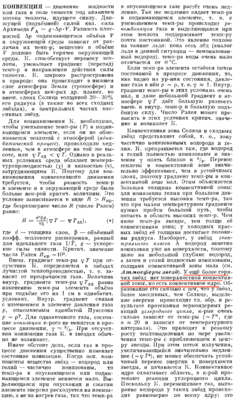

Сведения про конвективный центр и отсутствие конвекции на периферии горячих звёзд имеются в энциклопедии «Физика космоса», поэтому в существовании этого явления просьба не сомневаться:
Мда... теперь не сомневаюсь. А какие-то модели характерных звёзд существуют? Можно ли допустим смоделировать конвекцию на Сириусе? Спике? Ригеле?
