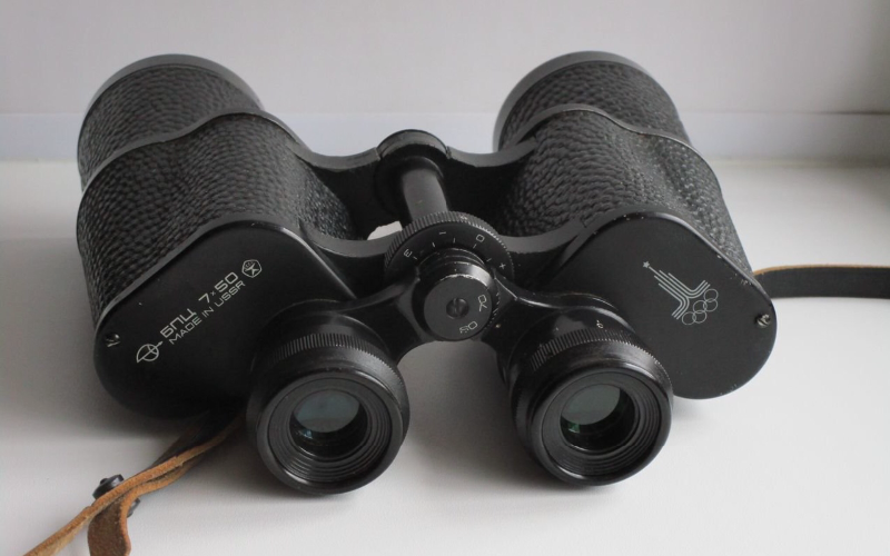

И его родной сын БПЦ 7х50 зомз. Называется найди отличия:

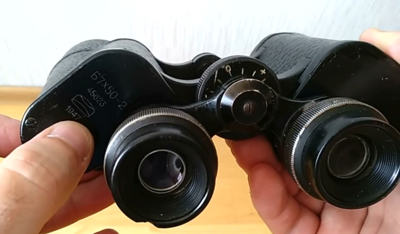

Первые копии Carl Zeiss 7х50 Binoctem были на ЗОМЗ 1947 года и имели маркировку Б 7х50-2 ЗОМЗ.
Ну как копии, внутри все Carl Zeiss а пластинку прикручивали ЗОМЗ.
Вот на видео все показано и призмы внутри, всё Carl Zeiss кроме таблички ЗОМЗ 7х50, видимо вместе со станками забрали и инженеров из Германии и сами бинокли Binoctem.
https://m.youtube.com/watch?v=V_f_zTcTvMs
Вскрывается ЗОМЗ 7х50, а внутри оптика Carl Zeiss:
Потом ЗОМЗ принял новый стандарт названий и добавил две буквы ПВ: Бинокль Призменный Высокосветосильный (БПВ 7х50)
Далее букву В заменили на Ц: Бинокль Призменный с Центральной фокусировкой (БПЦ 7х50)
Добавили модификацию без буквы Ц это раздельная фокусировка на окулярах (БП 7х50)
БПВ1 7х50 -> стал БПЦ 7х50
Также была модификация с раздельной фокусировкой окуляров
БПВ 7х50 -> стал БП 7х50
Все это один Карл Цейсовский бинокль, производившийся на ЗОМЗе много лет и обладавший высокой резкостью и качеством картинки.
Надо сказать что в БПЦ 7х50 зомз улучшили просветление по сравнению с Carl Zeiss Binoctem, на старых Binoctem просветление наносили на линзы старым химическим методом и со временем на Carl Zeiss иногда встречается старение и отшелушивание просветляющего покрытия. В БПЦ 7х50 этот недостаток уже был устранен. Также есть замечание по смазке, на БПЦ 7х50 использовали улучшенную смазку и проблем с засыханием смазки как на Carl Zeiss Binoctem не встречается.
