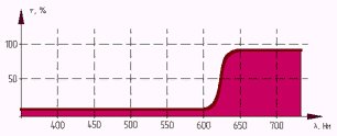

Красный фильтр
Он изготовлен из стекла КС-13 толщиной 1,5 мм. Пропускает красную область спектра, задерживает синий, зеленый, желтый и оранжевый. Предназначен для Лунно-планетных наблюдений. Обладает устойчивым покрытием со сниженным бликованием и надежной металлической оправой. Снижает влияние хроматизма в рефракторах-ахроматах, в зеркальных и зеркально-линзовых системах повышает общий контраст изображения. Предназначен для телескопов с диаметром объектива от 90мм.
Область применения:
Луна. Значительно повышает контраст лунных образований, кратеров, морей, разломов. Наиболее эффективен при использовании с телескопом диаметром от 100мм. Сильно снижает влияние турбулентности и атмосферной дисперсии.
Меркурий. Улучшает видимость образований на поверхности планеты в телескопы от 200мм, облегчает видимость фазы в телескопы небольшого диаметра.
Венера. Крайне полезен  для наблюдения облаков в атмосфере Венеры в телескопы от 150мм.  Усиливает детализацию на планете, повышает контраст.
Юпитер. Улучшает видимость крупных облачных образований планеты. Помогает выделить  подробности на диске и снизить общую яркость изображения в телескопы с диаметром более 10"

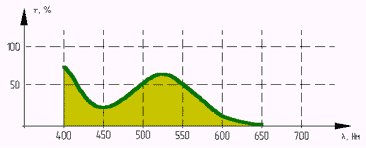

Зеленый фильтр
Он изготовлен из стекла ЗС-3 толщиной 1,5 мм. предназначенный для Лунно-планетных наблюдений. Обладает устойчивым покрытием со сниженным бликованием и надежной металлической оправой. Снижает влияние хроматизма в рефракторах-ахроматах, в зеркальных и зеркально-линзовых системах повышает общий контраст изображения. Предназначен для телескопов с диаметром объектива от 80мм.
Область применения:
Луна. Значительно повышает контраст лунных образований, кратеров, морей, разломов. Наиболее эффективен при использовании с телескопом диаметром от 90мм. Снижает влияние турбулентности и атмосферной дисперсии.
Венера. Повышает контраст атмосферных образований при наблюдении в телескопы диаметром более 150мм. Эффективен для выделения фазы планеты при плохих атмосферных условиях.
Юпитер. Сильно улучшает видимость крупных облачных образований планеты, в том числе Большого красного пятна. Помогает выделить мелкие подробности на диске и снизить общую яркость изображения в телескопы с диаметром более 8".
Сатурн. Улучшает видимость поясов, Щели Кассини и Деления Энке в телескопы диаметром от 10". Эффективен для устранения атмосферной дисперсии и турбуленции с телескопами небольшого диаметра.

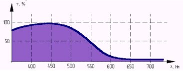

Синий фильтр
Он изготовлен из стекла СЗС-22 толщиной 1,5 мм. Проходит фиолетовый и зеленый область спектра.предназначенный для Лунно-планетных наблюдений. Обладает устойчивым покрытием со сниженным бликованием и надежной металлической оправой. . Предназначен для телескопов с диаметром объектива от 80мм. Оптимален при использовании с телескопами всех оптических схем, за исключением светосильных рефракторов-ахроматов.
Область применения:
Луна. Улучшает видимость лунных образований, кратеров, морей, разломов. Наиболее эффективен при использовании с телескопом диаметром от 90 мм.  Помогает выделить тонкую структуру компактных образований.
Венера. Может быть полезен при наблюдении  облаков в атмосфере при использовании телескопа от 120мм.
Марс. Улучшает видимость полярной шапки и материков при наблюдении в телескопы от 90мм. Крайне полезен при наблюдении в условиях турбуленции или при небольшой высоте планеты над горизонтом. Усиливает детализацию небольших образований при наблюдении в телескопы от 200мм
Сатурн. Повышает контраст поясов, Щели Кассини и деления Энке в телескопы от 200мм.
Уран. Усиливает контраст планеты и помогает при наблюдении светлых элементов на планете при наблюдении в телескопы от 250мм
