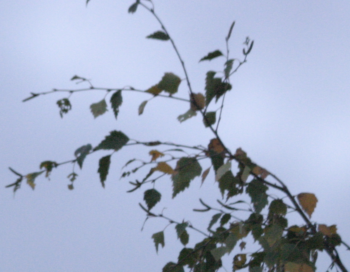

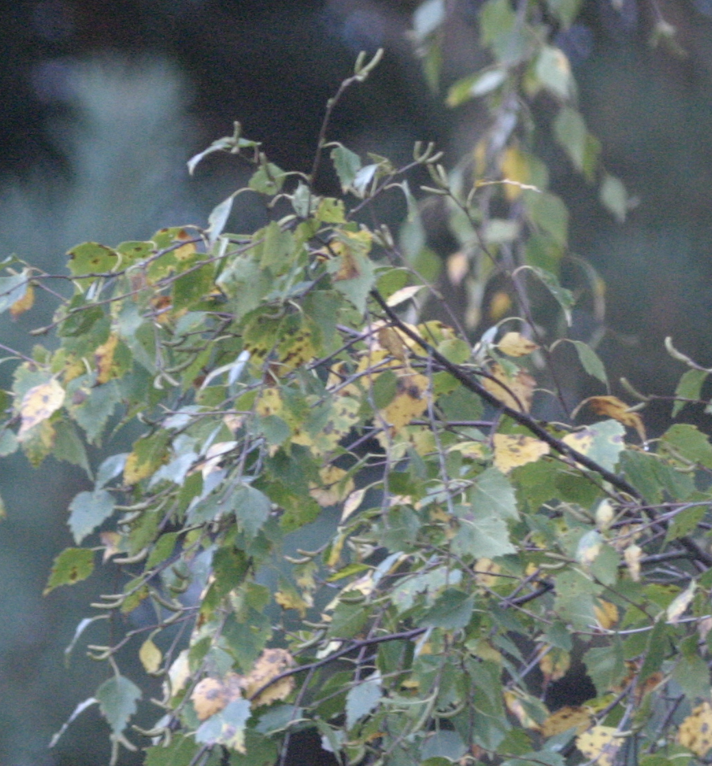

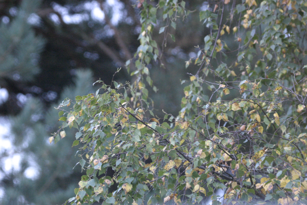

« Ответ #47 : 07 Окт 2005 [17:44:03] »
К слову, о 80ED днем. По-моему, очень хорошо, исключая какие-то непонятки с засветкой в нижнем правом углу.
NB! Большие файлы.
Полный кадр. Дерево метрах в 80-и. ISO1600, 1/6 сек.
http://www.sbernard.ee/80ed-1.png
Пару вырезок.
http://www.sbernard.ee/80ed-2.png
http://www.sbernard.ee/80ed-3.png
