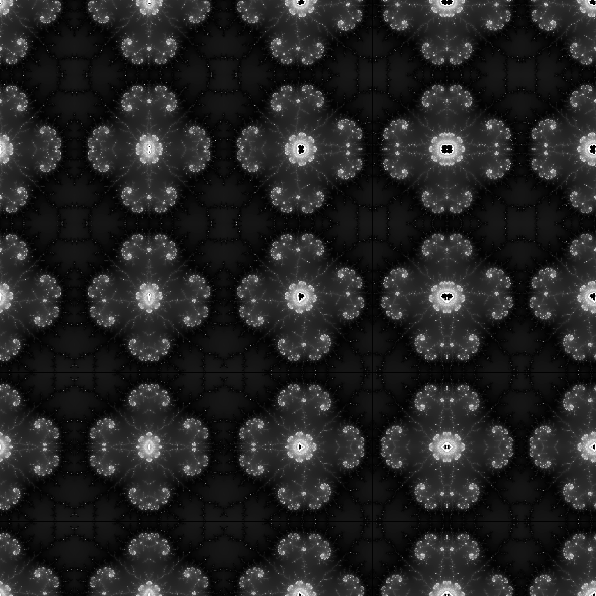

Спасибо! Рад, что программа оказалась полезной.
Приведу ещё один пример достаточно весёлого варианта слепой деконволюции методом Лима при помощи опорного изображения. Это - деконволюция для самых ленивых, потому что неизвестных всего две - размер фильтра S и "шумодав" NE:
1. Загружаем исходное изображение.
2. Menu File, Load Reference Image. Загрузим опорное изображение. Например, вот это: http://www.trafyx.com/mandelbrot10-2k.png
3. Deconvolution Algorithm: выбираем Lim.
4. Работаем с изображением как раньше. Крутим Filter Size и Noise Estimation.
Пример как у меня отработался исходник Саши kryptonik'а, который он недавно выкладывал в ветке в разделе "астрофотография" - в аттаче.
