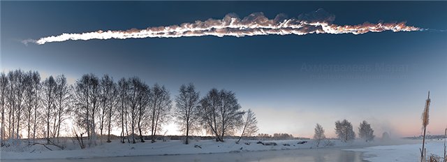

Есть фото из Каслей на фотоаппарат (считаем, что искажения отсутствуют) с четкой линией горизонта в виде крыши цеха. Из моих оценочных пересчетов после "гриба" - угол не более 10-12 градусов.
А эту фотографию можно глянуть?
Столько сыпят постов и с такой скоростью, что  сразу вспоминается анекдот: "Простите месье, но Ваша дама давно ушла".
Ну вот, надеюсь это кому то поможет. ;)  И чтобы дама ещё не ушла. :)
По одной фотографии нельзя судить. Это всего лишь проекция на плоскость. Мне из Южноуральска казалось, что метеорит вообще прошел по касательной и вернулся в космос. ))))
Оффлайн farks
  • Сообщений: 385
    • Сообщения от farks
Эта фотография уже выкладывалась здесь, если не ошибаюсь:
Кто-нибудь выяснил координаты точки, с которой был сделан снимок? Здесь тоже создается впечатление горизонтальности полета метеорита.
vsi сказал что это рядом с ЧелГУ. Почему-то у Вас ссылки со всех картинок идут на какие-то левые сайты.
Примерно 55.169883 61.316395
Я у Марата спрашивал про эти фотографии (характеристики камеры, место съёмки, исходники). Он ответил что всё отослал в РАН и надо спрашивать комитет по метеоритам.
« Последнее редактирование: 04 Мар 2013 [00:05:18] от Геннадий Ионов »
Meade ACF 6", DSI Pro III
Оффлайн farks
  • Сообщений: 385
Фотографии отсюда http://marateaman.livejournal.com/27910.html И сделаны они были сделаны с расстояния не менее, чем полсотни километров. Фотоаппарат профессиональный. Все размеры должны быть близко к линейным, почти без искажений.

farks, отличная фотография. Я её видел в первые дни, потом забыл где. Ну где вы тут видите, уважаемые форумчане, траекторию падения метеорита? Геннадий Ионов, какое ЧелГУ? А город Челябинск-то где? Там же многоэтажки есть. Судя по низкости облака, это снято где-то в 20-40 км севернее Челябинска. Надо найти автора.
Оффлайн vsevolodson
  • Сообщений: 5 135
    • Сообщения от vsevolodson
Тут может быть визуальное искажение. Если передний край следа к нам ближе, чем дальний, то след может выглядеть хоть полностью параллельным горизонту.
