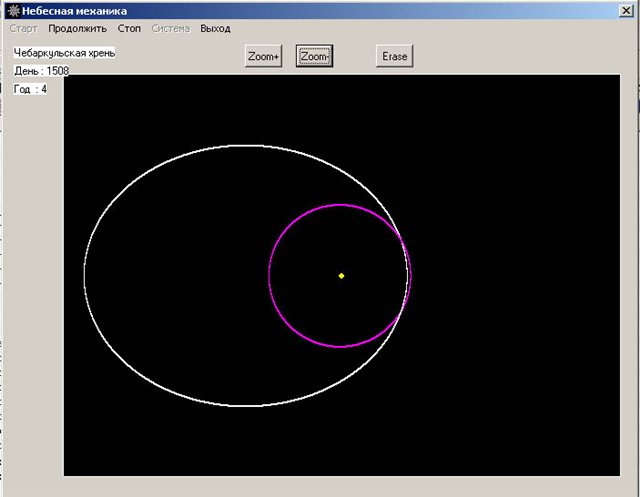

Вот хитрые колумбийцы - орбиту нашего тела реконструируют!
http://arxiv.org/abs/1302.5377
Вот такая картинка у их получается:
Но что-то тут не то... Во первых, эллиптическая орбита не может пересечь орбиту Земли более чем в 2 точках.
Во-вторых - тот эллипс, на котором нарисована точка ChM на СЛИШКОМ большом отрезке практически совпадает с орбитой земли, что тоже не должно быть. Перигелий надо прилично подвинуть в сторону Солнца (почти до Венеры) - тогда будет похоже на правду.
В расчеты ихние я естесственно не залазил, просто визуальное впечатление от картинки.
« Последнее редактирование: 22 Фев 2013 [11:39:48] от AN14440 »
Вообще-то два эллипса могут пересечься в четырех точках если лежат в одной плоскости.
Оффлайн AN14440
  • Сообщений: 292
  • Благодарностей: 16
    • Сообщения от AN14440
Если только одно и то же Солнце не находится у них в фокусе.
В чём проблем-то?
Оффлайн boch
  • Сообщений: 18 450
  • Благодарностей: 712
    • Сообщения от boch
Проблема в том, что при такой орбите  пролетая над освещенным полушарием Земли протяженностью 20 000 километров... потом весьма проблематично... не войдя до этого в атмосферу над освещенным полушарием, то есть не снизив скорости... вдруг взять да и "загнуть" траекторию под 90 градусов. Если же тело вошло в атмосферу над освещенным полушарием, то потеряв скорость, опять же трудно объяснить загиб траектории под 90 градусов. Выход из ситуации может быть только один - не размещать перигелий рядом с Землей, а "утаскивать" его далеко от Земли почти до орбиты Венеры, причем время пролета от точки перигелия должно быть не часы, как на этой схеме, а многие недели, нужные на перелет "от Венеры до Земли".
Наблюдаемая орбита возможна только при одном пересечении орбиты с орбитой Земли. А орбита с двумя пересечениями орбиты Земли дает только удар в тыльную часть земного полушария относительно вектора движения Земли.
« Последнее редактирование: 22 Фев 2013 [16:11:57] от boch »
Оффлайн it
  • Сообщений: 1 059
  • Благодарностей: 29
    • Сообщения от it
Я подбирал орбиту, чтобы она внешне выглядела как в статье.
Тут было возражение, что якобы такая орбита невозможна.
Начальную скорость для этой орбиты я взял 38.5 км/с.
А какая должна быть относительная скорость Земли и метеороида в момент соударения?
