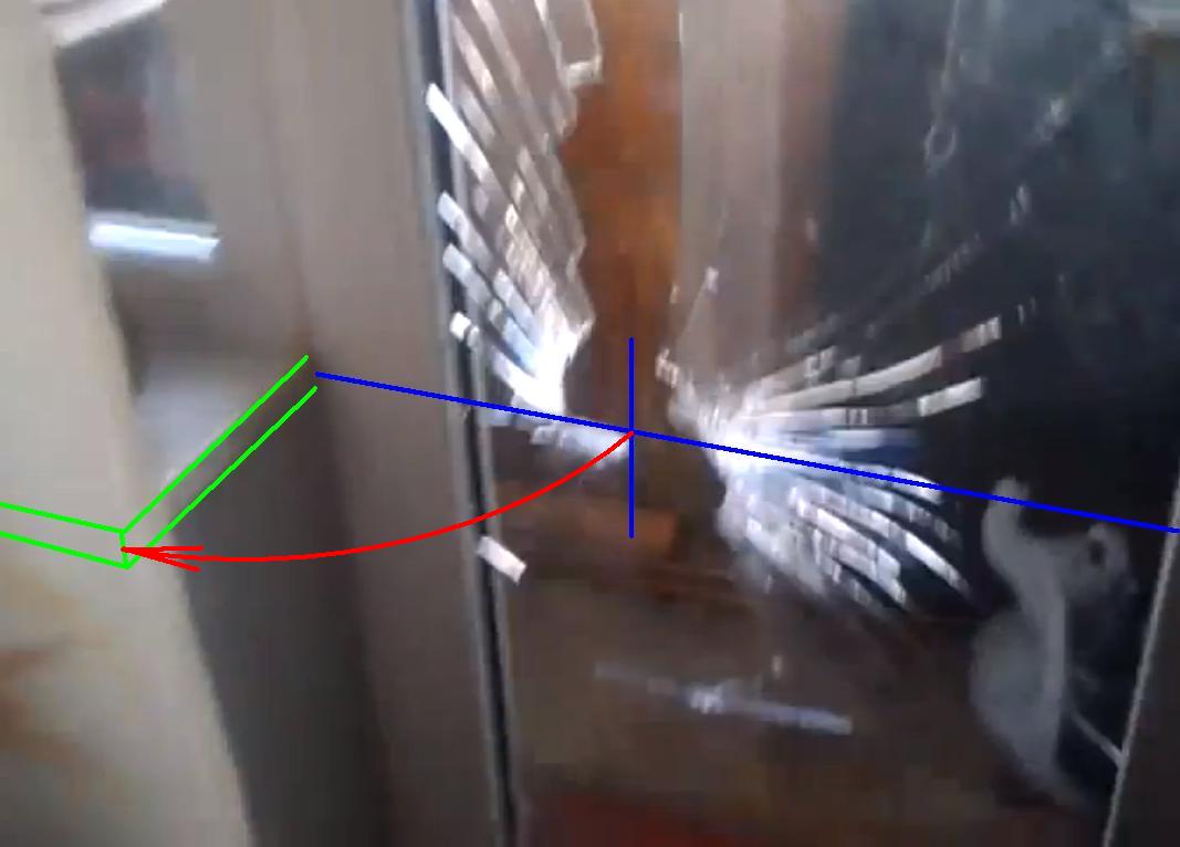

Особенности поведения напряженного стекла
при резонансах в аналоге четверть волновой  "квартирной трубе". Разбито изнутри в зоне концентратора напряжений, вывал
осколков внутрь комнаты.

Особенности поведения напряженного стеклапри резонансах в аналоге четверть волновой  "квартирной трубе". Разбито изнутри в зоне концентратора напряжений, вывалосколков внутрь комнаты.метеорит в Челябинске meteorite in Chelyabinsk.mp4
В данном случае никакой не резонанс. Распахнуло дверь балкона, стекло разбилось об подоконник и дверь закрылась обратно.
Интересно, почему автор ролика сам до этого допереть не мог?
залить картинку
при таком варианте разрушения стекла должно было бы деформировать или переломить
эту полимерную дверь. следов удара полотна двери об подоконник - нет.
Кто держит открытую дверь при температуре минус 15 градусов ?
Все остекление лоджии ( балкона ) - в целостности.
