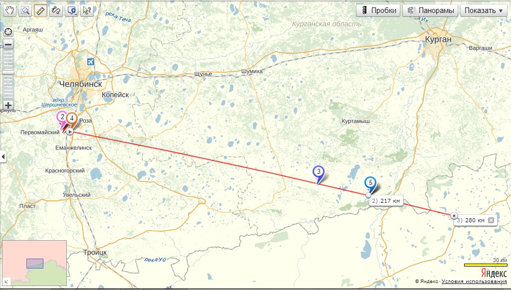

2AlexandrSky
Александр, Вы писали, что любите исправлять ошибки :) После перерыва у меня снова появился некоторый интерес к Челябинскому объекту, и я стал просматривать, сопоставлять и анализировать информацию из известных статей Science, Nature и Вашей неопубликованной. Там много полезной и интересной информации, и практически все совершенно ясно (каустика неизвестного происхождения в окрестности Цинкового завода, также как и теорема Пифагора в Science - ха-ха!). Но есть один невыясненный вопрос о траектории объекта. На Ольгу надежды мало, а с Вами я бы попробовал разобраться :)
С координатами эпицентра взрыва, кажется, у всех все более-менее нормально:
Science (координаты конца формирования термического облака (то есть огненного шара, насколько я понимаю) на высоте 27 км) - 54.86 ± 0.02º, 61.28 ± 0.03º;
Голубаев (координаты точки задержки светящегося вещества в конце первого акта дробления на высоте 28 км) - 54.87 ± 0.05º, 61.18 ± 0.03º;
Лобановский (координаты точки взрыва, полученная "на коленке" в марте по данным одного видео из Коркино на высоте 25.5 км) - 54.85º, 61.20º.
Расстояние между точками S и Г - 6.6 км, причем эти точки могут несколько отличаться по их определению. Моя точка находится примерно между ними на расстоянии 2.6 км от точки Г и в 5.3 км от точки S.
А вот с координатами точки входа в атмосферу, если подумать, возникают очень большие вопросы:
Science (координаты начала свечения, высота 97 км) - 54.45 ± 0.02º, 64.57 ± 0.03º;
Голубаев (координаты начала свечения, высота 102.5 км) - 54.52 ± 0.05º, 64.00 ± 0.04º.
Длина рассмотренного участка траектории Г - 186 км (между точками 2 и 3), траектории S - 217 км (между точками 4 и 5), см. ниже. Метка 1, почти скрытая метками 2 и 4) указывает на эпицентр Л.
Однако, длина парового следа метеороида от начала и до точки взрыва составляет около 280 км, см. вырезку из известной его фотографии, а также полную длину отрезка красной линии на предыдущем фото.
1. Почему существуют такие заметные расхождения в длинах регистрируемой траектории - около 48 км (то есть порядка 25 %) с учетом разницы высот и заявленных угловых высот радианта для траекторий Г и S?
2. Как при длине парового хвоста метеороида до точки взрыва в 280 км интервал между точкой начала регистрации болида и точкой взрыва может составлять 185 - 220 км?
3. Если проэкстраполировать Ваши данные, то паровой хвост у Челябинского метеороида возник на высоте 140 км (на траектории S эта высота оценивается в 117 км, что в принципе, ничего не меняет). Как на таких высотах у метеороида может возникнуть хвост?
Информация к размышлению.
a) Как известно, высота начала зоны значительный тепловых нагрузок у Спейс Шаттла - 74 км. Учитывая, что скорость входа Челябинского объекта в 2.4 раза больше, а тепловой поток пропорционален кубу скорости, то для экспоненциальной атмосферы аналогичный участок объекта должен быть на высоте около 93 км.
b) Минимальное давление насыщенных паров воды составляет 0.611 кПа, что равно давлению стандартной атмосферы на высоте 34.4 км.
Высота образования нормальных облаков - до 14 км. Высота образования перламутровых облаков, состоящих, видимо, из кристалликов льда - 20 - 30 км. Даже еле иногда различимые серебристые облака - кладбище ледяных метеороидов, находятся на высоте около 80 км.
Так что мощный паровой хвост у Челябинского метеороида мог возникнуть никак не выше нескольких десятков километров, и его длина совершенно не согласуется с расчетной длиной траекторий Г и S.

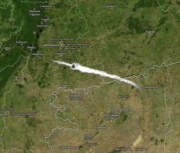

Обратите внимание, что на фото со спутника точка максимального утолщения следа смещена примерно на 50-55 км в направлении на восток-юго-восток относительно наблюдавшейся. Начало следа (вход в атмосферу) также заметно смещено (по широте примерно на 30 км). Здесь - либо просто неверная привязка следа к карте, либо это - фото следа уже заметно унесенного ветром.
А длина следа до взрыва на фото, если совпадают масштабы следа и карты, примерно 200-210 км.
Что не противоречит другим оценкам.
