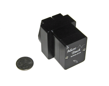

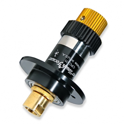

Вот, вроде бы подобрал 3 позиции под это управление, посмотрите и скажите своё мнение.
Реально нада..
http://www.deepspaceproducts.com/micro-touch-focusing-system-3-piece-kit-hub-hand-control-motor-and-wireless-receiver-for-control-of-3-5-quot-feather-touch-and-4-0-quot-astro-physics-focusers-wireless_8_4235_9298.html
http://www.deepspaceproducts.com/micro-touch-focusing-system-stepper-motor-for-3-5-quot-feather-touch-and-4-0-quot-astro-physics-focusers_8_4235_9307.html
http://www.deepspaceproducts.com/feather-touch-micro-for-celestron-c-14-edge-hd-schmidt-cassegrain-telescope_8_4235_9354.html

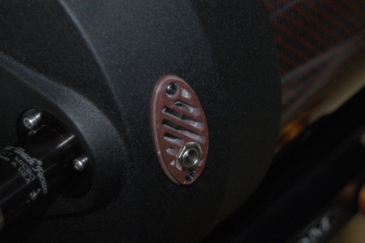

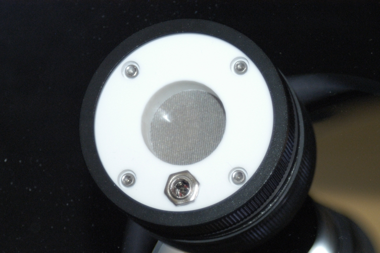

Эта штука для охлаждения.
Состоит из 2-х частей, одна внизу, вторая соответственно - вверху (вместо FASTAR модуля). Вторая - опционально. Можно ставить или не ставить.
http://www.deepspaceproducts.com/temp-est-temperature-equilibration-system-for-telescopes-for-edge-hd-and-vented-standard-celestron-scts_8_4243_9331.html

А для той что внизу придётся дырявить трубу ок. ГЗ ? Если да, то уж лучше сразу делать большие отверстия и ставить вентиляторы. А фастарный модуль каждый раз ставить-снимать устанете.
Я видел всё небо !
Оффлайн tigosАвтор темы
  • Сообщений: 88
  • фото в гараже, сильно не пинайте.. :D
    • Сообщения от tigos
Тот что внизу - выглядит так-же само как родные решёточки пассивной вентиляции.
Подскажите, можно ли ТУДА засовывать мешочки силикогеля?
И как вам то что я нашёл вообще?
Есть возражения ?

Только-что ответил производитель.
Оказывается это - ненадо
Облегченный вариант уже идёт в комплекте с большой пластмассовой коробкой.

По ссылке нечто, не имеющее отношения к вашему телескопу.
Автофокусеры есть разные, в их основе - шаговый двигатель и контроллер к нему, который управляется различными компьютерными программами. Как правило, этот шаговик соединяется с осью фокусера механически, муфтой или иногда маленьким ремнем.
У вашего телескопа другая проблема. Родной фокусер слишком грубый и имеет заметный "сдвиг" при изменении направления фокусировки, а также заметный "backlash", т.е. холостой ход при смене направления вращения ручки. Это не значит, что его нельзя использовать, но по-хорошему лучше заменить сначала родной фокусер на более точный микрофокусер и уже к нему приладить автофокус. А еще лучше - использовать ВНЕШНИЙ фокусер, поскольку родная фокусировка путем подвижек главного зеркала приводит к "плавающей" разъюстировке. В идеале зеркало нужно зафиксировать в нужном положении, отъюстировать телескоп и использовать внешний фокусер. Но вот как быть с жестким ограничением бэкфокуса...
Выходит, система БЕЗ Edge HD проще и удобнее для использования.
А вам все-таки нужно использовать родную фокусировку главным зеркалом, только заменить ручку на более качественную, возможно не сразу, а когда поймете о каких недостатках речь. Может они вам и мешать не будут совсем :)
Вам вроде нужна вот эта ручка, но это при условии, что она подходит и для Edge HD. Если изображенный рядом по ссылке автофокусер подходит к этой ручке - можно им и воспользоваться. Но название у него странное. по названию я бы сказал что это не то. Но на сайтах частенько бывает путаница с названиями.
