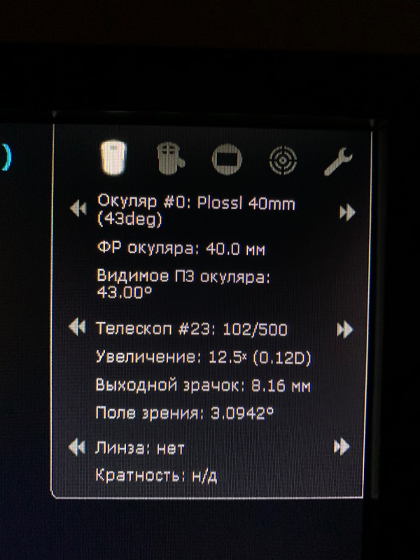

Вот Андромеда в 102/500 в окуляр 40мм со зрачком 8мм с увеличением 12х:
Вот то что попадает в кадр моего астрографа 150/600 и реально я так и снимал:
То есть люди все снимают примерно на таком угле и масштабе, обалдевают от снимков, а наблюдать хотят с гораздо большими увеличениями и мелким тусклым зрачком.
Я все таки заказал на optcorp для ШК 9.25 meade 56mm, 41х и 5,6мм зрачок это тот оптимум который я хочу протестить на ШК. Как то у меня был опыт наблюдений в ШК 8 со зрачком 2,5мм и 80х кроме звёзд, скоплений звёздочек и сигары ничего толком в него не видно было.
Красочные популярные туманности и галактики находятся в пределах увеличений 12-40х. Или в кадре на фото это с фокусным расстоянием 600-2000мм. А вот чтобы их увидеть чем больше зрачок тем лучше. Как на фото чем больше выдержка тем больше они проявляются. Необходимость темного неба для этого обязательна как и для фото.
И прям яркость такая же как на вашей картинке?)))
