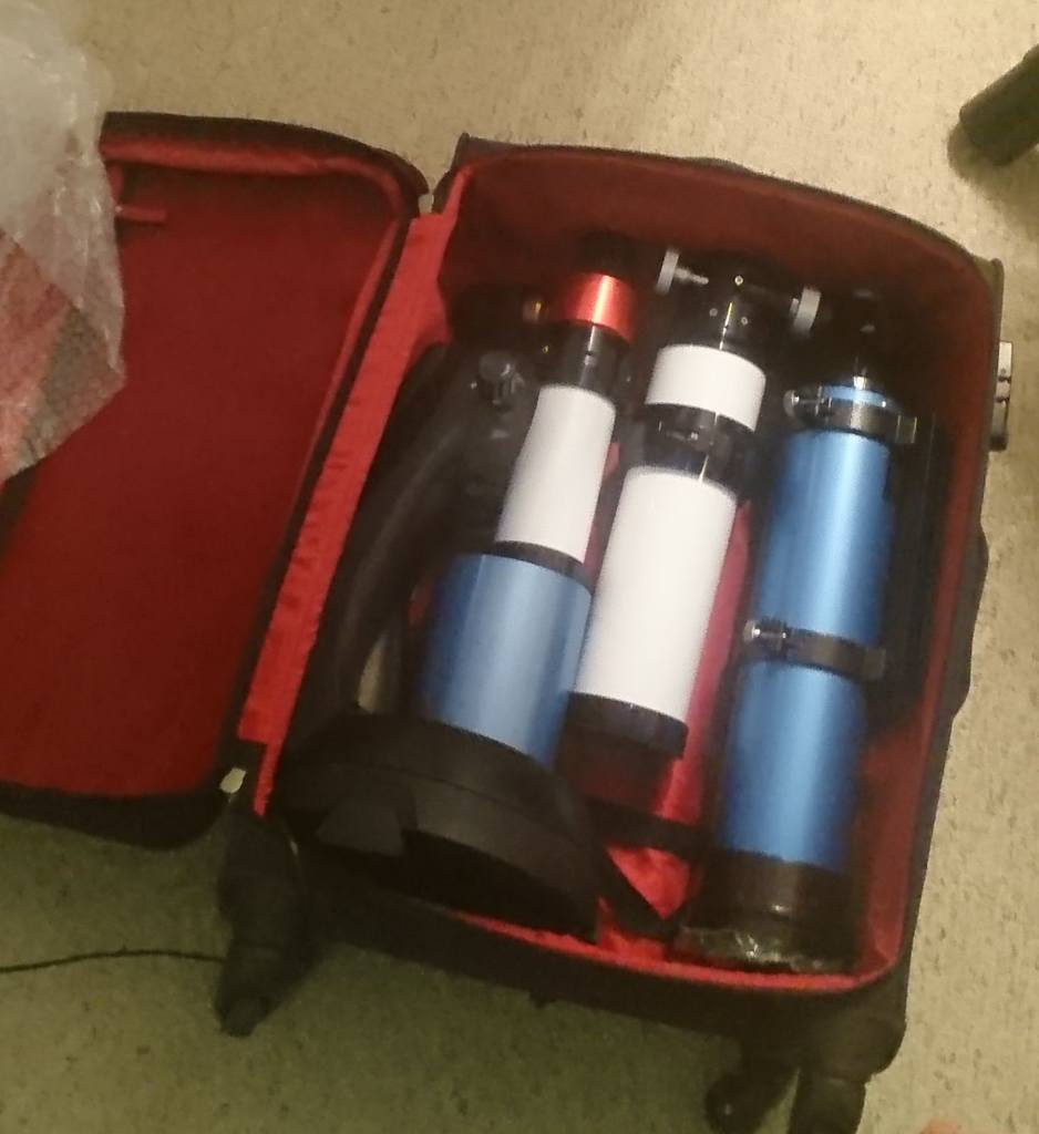

Раз уж пошёл такой злостный оффтоп - я сам озабочен на что в условиях путешествия ставить NexStar.
Для стационара то понятно, что угодно пойдёт лишь бы потяжелее.
А вот что собрать с собой да желательно в чемодан - пока не придумал.
Саму монтировку в чемодане даже не видать.

Родная тренога влезает отлично в такой же чумодан )) Ноги и центральный штырь открутил и всё компактно укладывается. Но хлипковато конечно. Купил JMI электрофокусер специально на ручку фокусировки, а то трясёт как в лихорадке когда трогаешь
Надо ноги от хека пильнуть - очень интересен результат ))
