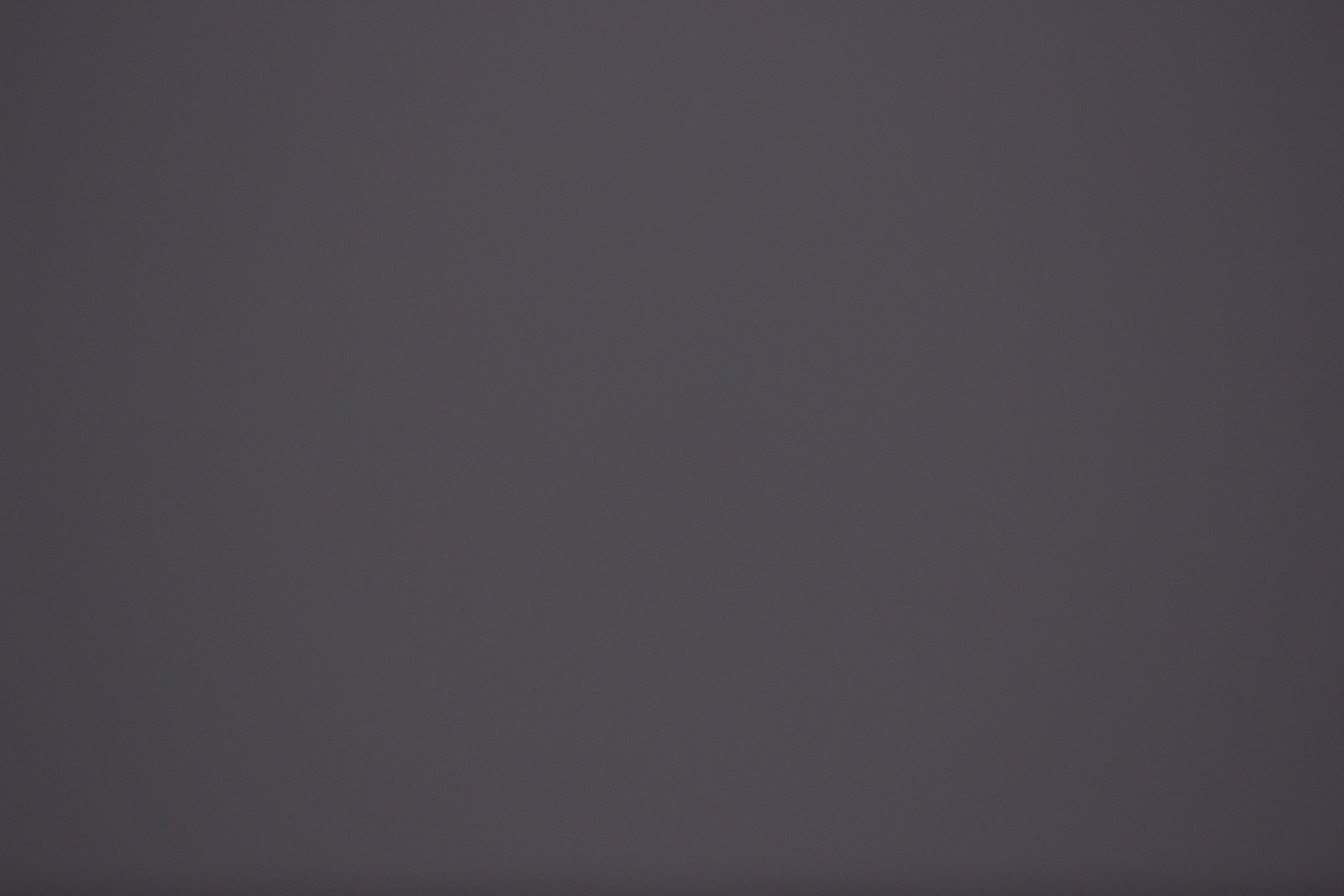

  • Сообщений: 6 173
  • Благодарностей: 1102
« Ответ #2402 : 16 Дек 2014 [13:10:18] »

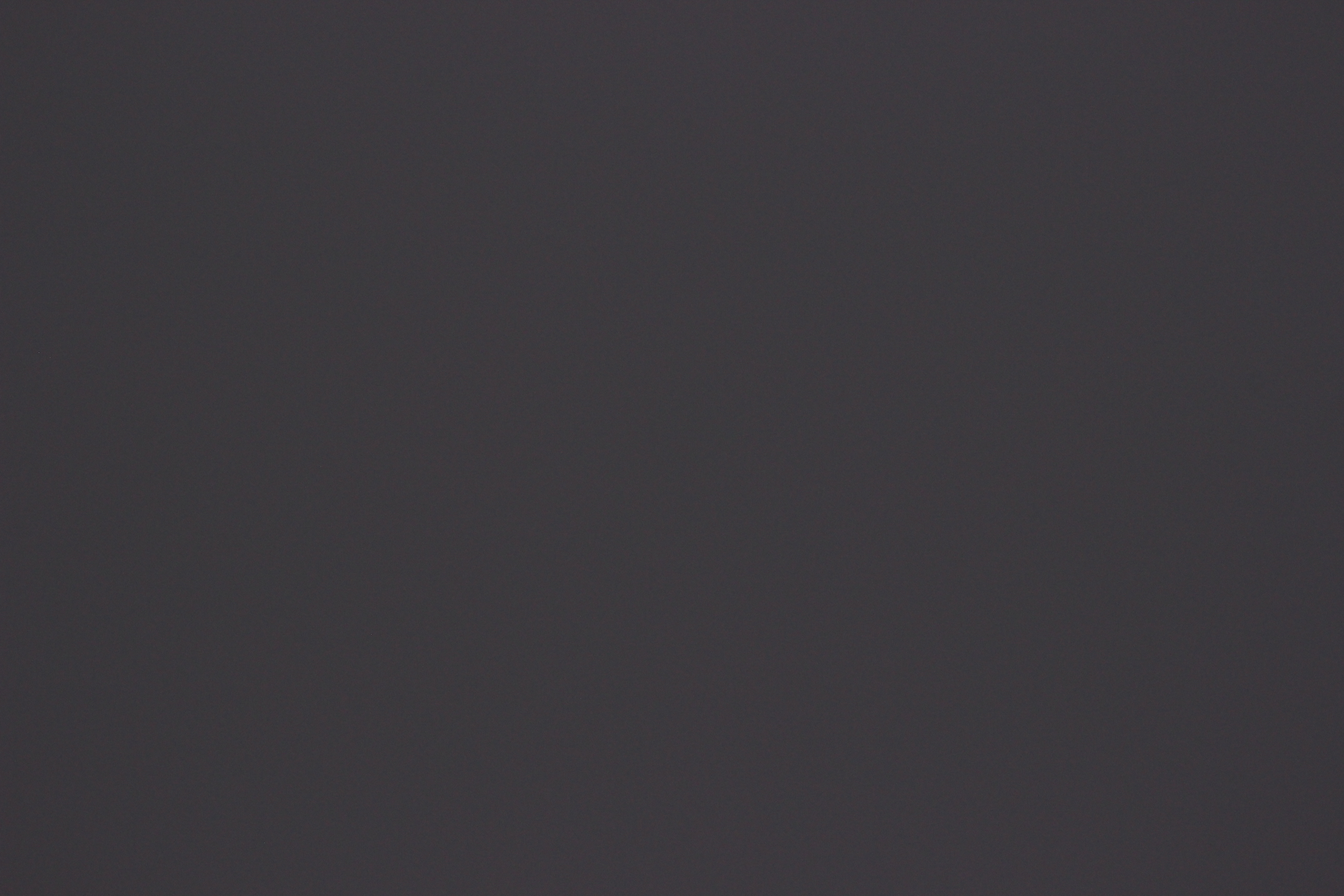

Всё верно, редукторы на ШК в сочетании с кроп матрицей, плохо подходят для съёмки
Ого, вот это виньетирование.  ??? У меня с 0,62х виньетирует тоже конечно, но гораздо менее заметно (могу выложить флеты если интересно)
Правда редуктор не стоковый а "альтернативный", + не 8" а 11.
  • Сообщений: 6 173
« Ответ #2403 : 16 Дек 2014 [22:18:10] »
Флет с редуктором                 и без редуктора                         их уровни чтобы оценить разброс яркости
Флет с редуктором уровни нормализованы
