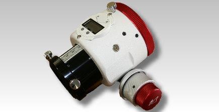

Думаю подойти должен. Но я бы на вашем месте взял бы сразу моторизированный фокусер, сам к такому присматриваюсь. С ним гораздо удобнее будет фокусироваться без прикасаний к трубе и возможных трясок, а при астрофото так вообще незаменимая вещь.
Либо же механический Мунлайт.  ::)
А ткните носом на сайте про какой моторизированный фокусер идет речь. Я тоже присматривался к мото. И еще вопрос... при использовании внешнего фокусера остается возможность использовать редусер фокуса ?
Нужен АстроНоут ? Пиши в лс
Бино: Minolta 10x50, Bushnell 7x35
мотофокусер на ручку фокусера http://www.optcorp.com/jm-mfc8-motofocus-for-celestron-c8.html
мотофокусер как крейфорд http://www.optcorp.com/meade-1209-zero-image-shift-microfocuser.html
вот где-то так получается с внешним фокусером, почти год назад эксперементировал:)
https://astronomy.ru/forum/radikal/i031/1309/6b/f513927e0df9.jpg
кстати, учитывайте - внешний фокусер может либо добавить либо поправить астигматизм. И внешний фокусер избавляет от проблемы смещения объекта при фокусировке, фокусер на ручку - убирает дрожание но объект может смещаться.
при использовании любого фокусера можно использовать редьюсер - в фокусере для SCT на входе SCT-резьба.

HardSign большое спасибо за ваши советы.
Все же хотелось бы избежать фокусировку главным зеркалом и я остановился на крейфорде.
Хочу заказать фокусер от WilliamOptics -> http://www.teleskop-express.de/shop/product_info.php/language/en/products_id/1358
По идеи к нему можно и моторы подключить... Что скажите ?

Интересно , какова минимальная высота  этого крейфорда ? Если значительно больше 55мм , то при использовании совместно с редьюсером 0.63Х  и фулфрейм камерой   , виньетирование на половину поля   сведет на нет все плюсы  .

Старлайт Feather Touch, даже без электрофокусера, решает все проблемы с фокусировкой ... Проверено электроникой.  ;)
Ход плавный, микрофокусер 10:1
http://starlightinstruments.com/store/index.php?route=product/product&path=37_80&product_id=244
У Целестроновского 0.63х редуктора рабочий отрезок 110мм.

« Ответ #1971 : 31 Июл 2014 [22:21:19] »
Вот , вот я про  это . Рабочий отрезок складывается из нескольких слагаемых . Для примера , самый простой случай  т-адаптер (55мм)  +т-кольцо (11мм)  + рабочий отрезок камеры (44мм Canon)  = 110мм
В случае применения крейфорда  он встанет вместо  т -адаптера . Вот для этого http://www.teleskop-express.de/shop/product_info.php/language/en/info/p3947_TS-2--MONORAIL-Dual-Speed-Focuser-for-SC-Telescopes.html  указано - минимальная высота 112мм , считаем 112+11+44 =167мм . Получим не расчетное относительное 1/4,1 и  сильное виньетирование .  По ссылке несколькими  постами выше не ясно какая минимальная высота у гламурного  фокусера от WO .  Считаю надо выяснить перед покупкой .

Можно ведь редуктор на сам фокусер привинтить ?

Даже на офф сайте WO -> http://www.williamoptics.com/wo_shop/index.php?route=product/product&path=26_31&product_id=530
не сказано про рабочий отрезок. Нашел только про ход фокусера в 30мм.
Не вариант , нарушается оптическая схема , растет плечо на окулярной части  и как следствие прогибы .  Касаемо http://www.teleskop-express.de/shop/product_info.php/language/en/products_id/1358 похоже вообще визуальная приблуда . Я не вижу т-резьбы на окулярном конце , вижу два зажимных винта .   Имхо , пустая затея для выше озвученных задач.

Вот еще нагуглил описание к фокусеру, тут говорится про максимальный рабочий отрезок при 2" = 124.1mm
William Optics is proud to present this innovative device, the first ever seen on an astronomical telescope. This prominent, revolutionary design is primarily geared towards serious astronomers and astrophotographers. The Digital Display Gauge - DDG - allows you to take precise focusing readings down to two decimals instantly. With this new device integrated into your telescope you will no longer need your old red flashlight during observations or imaging of the night sky!
This premium 2" 360-degree rotatable DDG focuser comes with two locking screws on angled positions for heavy load applications, a silk-smooth 2-speed microfocuser, a 2" to 1.25 " adapter, and a thermometer installed into the focuser knob! A robust stainless steel rail on the underside of the focuser drawtube eliminates any focuser slop.
This product is designed to last a lifetime and work with virtually any standard SCT/MC telescope. Note that your telescope must have a standard male SCT thread which is a 2"/24 TPI thread.
• 2" SCT DDG Focuser: Schmidt-Cassegrain / Maksutov-Cassegrain telescope rotatable rack and pinion focuser with 1:10 dual speed microfocuser.
• Fits both Celestron and Meade Schmidt-Cassegrain telescopes with a standard 2" / 24 TPI male thread.
• Includes 2" to 1.25" adapter and thermometer.
Specifications:
- Minimum focuser height (with 1.25" adapter) = 4.11" (104.5mm)
- Maximum focuser height (with 1.25" adapter) = 5.30" (134.5mm)
- Minimum focuser height (without 1.25" adapter) = 3.71" (94.1mm)
- Maximum focuser height (without 1.25" adapter) = 4.88" (124.1mm)
- Tube travel = 1.18" (30mm)
- Focuser weight (with 1.25" adapter) = 2lb-10.1oz (1193gm)
- Focus knob diameter = 1.57" (40mm)
- Microfocus knob diameter = 1.26" (32mm)
- Maximum outer barrel diameter = 3.54" (90mm)
- Maximum microfocuser assembly width = 6.08" (154.5mm)
- Thread: Standard SCT female thread (2" / 24 TPI)
- Scale on focuser drawtube: Yes
- Rotatable: Yes
- Dust plug: One 1.25" dust plug included
- Weight = 2 lbs - 10 oz
