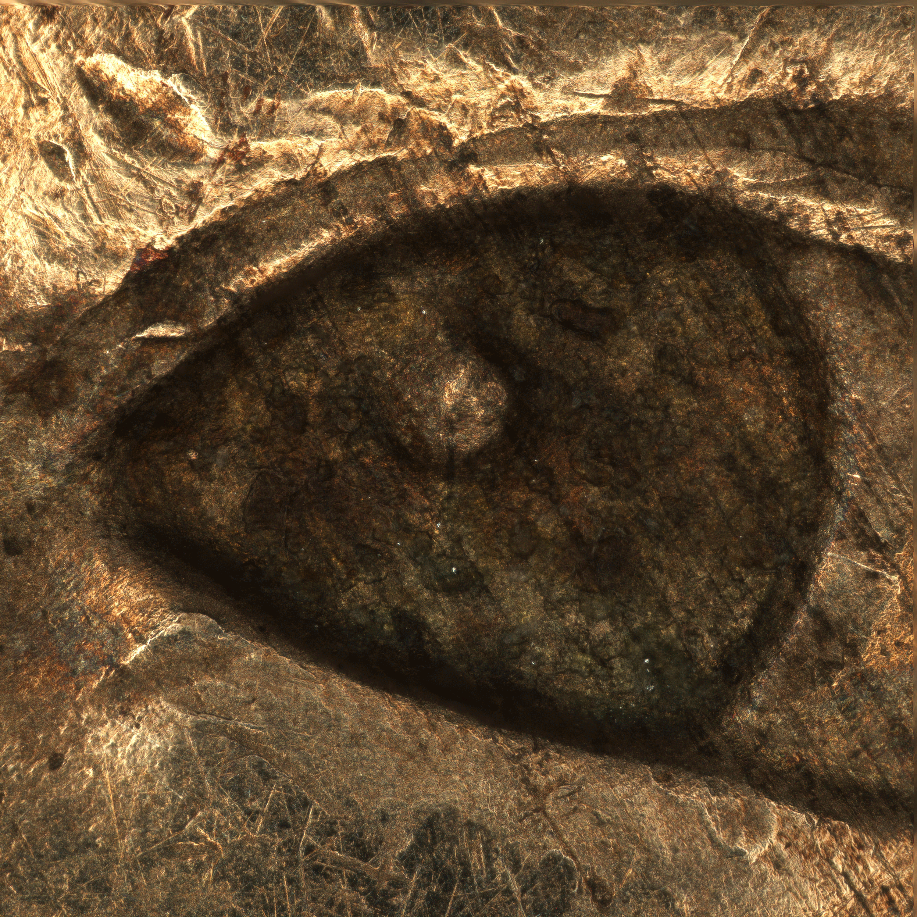

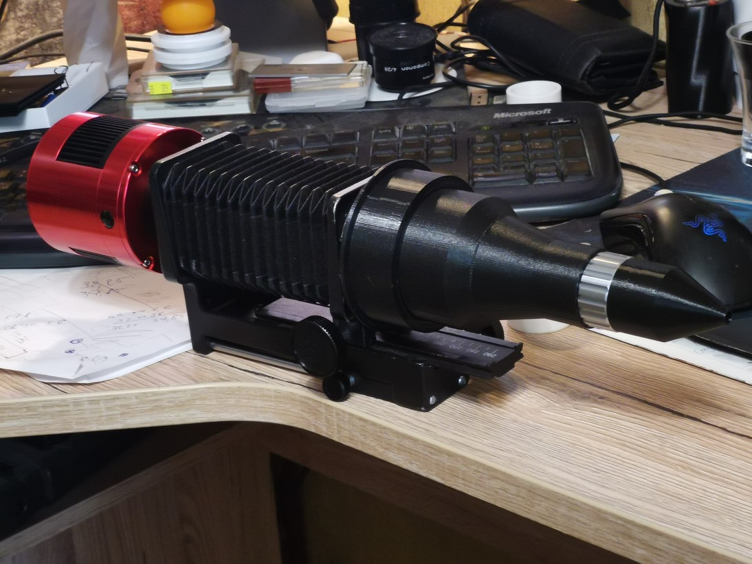

Начал собирать новый микроскоп на бесконечных объективах Mitutoya M Plan Apo.
С ними достаточно много мороки - необходима тубусная линза, подбор отрезков, итд.
Но результат того стоит - отсутствие хроматизма и огромная рабочая дистанция - 34мм, которая позволяет установить любой свет.
Пока напечатал корпус на принтере.
Сравнение масштаба Fujinon-EFC 1:6/65 с макс. разгоном на моём стенде, против Mitutoya M Plan Apo 10x:
Разрешение по паспорту 1 микрон, увеличение с камерой 533 и 24" монитором 1920х1200 получается 750х при масштабе пиксель в пиксель.
Fujinon:
Mitutiya:

Вот это круто!!
