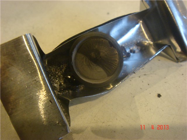

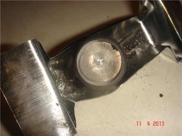

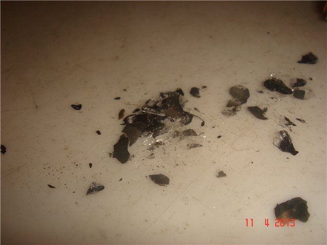

Провел эксперимент  с галогенкой   в качестве тигелька неудачно люминий  разьел  корпус лампочки
те вступил  в реакцию
 получилась отливка  в форме клизьмы   корпус  лампоча  весь типа чешуи отвалился
луна шустрая

Ламповое стекло не очень тугоплавкое. По моему проще найти кварцевую трубку и из нее изготовить тигелек :)

В целях защиты лодочек от агрессии жидкого алюминия их многократно обмазывают смесью порошка оксида бериллия на жидком стекле ,сушат и прокаливают в высоком вакууме.Лодочку так-же можно сделать из вольфрамовой проволочки,свив её в виде гнезда,промазав смесью и прокалив .Питание потребуется немного больше(проволочка длиннее)После прокаливания жидкое стекло частично выгорает,оставшийся силикат натрия связывает витки,цементируя  слои.Оксид бериллия можно добыть,размолов в ступке белые керамического вида прокладки под мощные транзисторы-Борис Юрьевич поделился народной мудростью.

 Вы-бы с окисью бериллия поосторожнее!, дело в том что она опасна для здоровья, как-бы не онко-провокатор.
Запомнилось  что асбест запретили по причине что в нем присутствует  окись бериллия.
По поводу агрессивности алюминия:- Когда-то он назывался "глинием" был такой химик Н. Н. Бекетов, он  получал калий методом алюмотермии, смешивая соль калия и порошка алюминия,- алюминий восстанавливал калий до металла при высокой температуре.
Казалось-бы менее активный металл восстанавливает из соли более активный, но это факт.....
Остается только одно чтобы не происходило никаких реакций.......,- что если  покрытие лодочки делать  из высококачественной окиси алюминия, или лейкосапфира- ( как вариант)?

я стаканчики графитовые ювелирные нарыл  жалко пилить и тигелечки керамику керамику  дольше остужать надо  ато раскололся   от смены температуры :-\

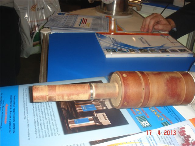

с 16-18  в сокольниках  выставка  вакуумной техники
 17 пойду  че интересное  отфоткаю 8)

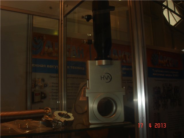

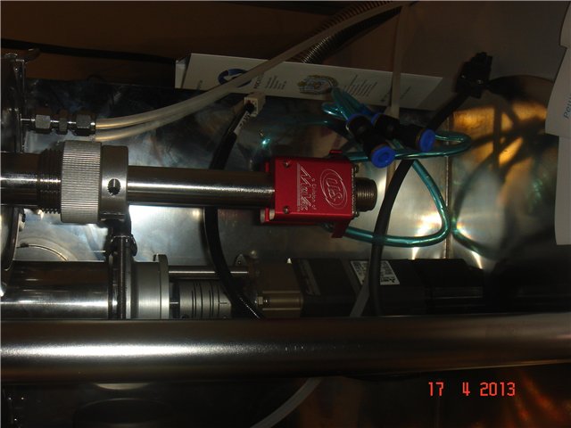

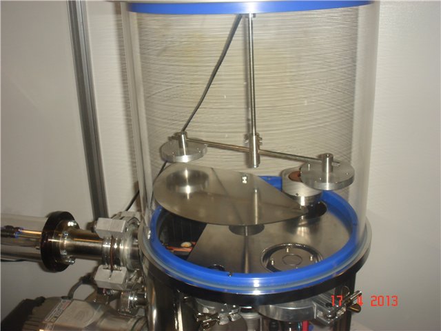

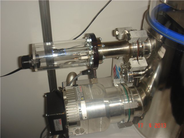

« Ответ #476 : 18 Апр 2013 [21:34:10] »

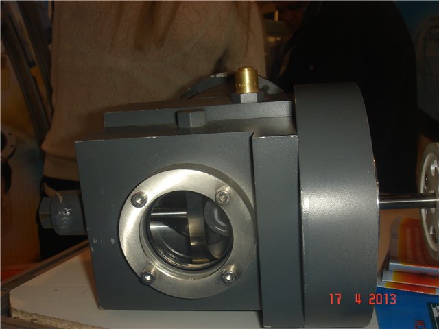

Побывал на выставке   прошлый раз  было больше   кое что даже типа работало цены  кусаются  сильно
 вод  что  боле менее  считаю интересным
пневмо клапан  ничего лишнего
переходничечки  и ручной клапан
эл натекатели

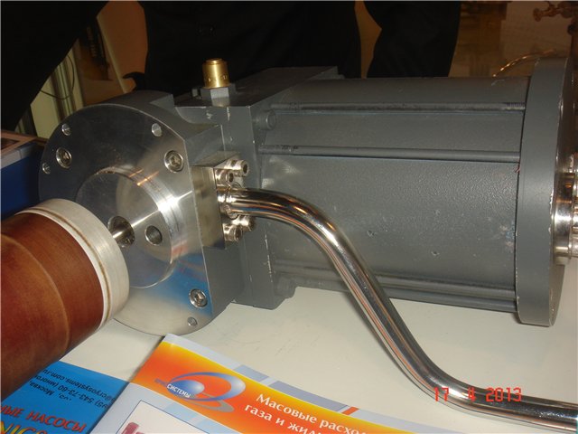

корпус  штока крионасоса без угле ловушек(головка)
 сам корпус  с мотором  и кривошипом головки крио
шток  работаеть как насос типа от велика  только гоняет  гелий  на выходе  корпуса   создаеться  мороз
  еще  типа компрессора от холодильника  создает предварительное давление гелия  и его циркуляции по системе
 окно где кривошип
интересная  вакуумная  система установка  лабораторная   ввод  для электронной пушки мини
 вв вод  и охлаждение  пушки
сама пушка  мини
 общ  вид кирогазика
магнетрончик
подводы  к камере
наши вакууметры

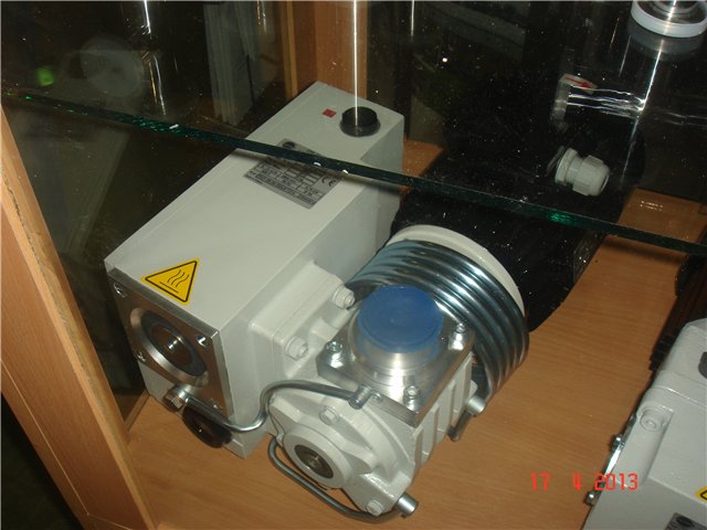

Фор насос  со сменным  фильтром  как  в авто  нужная  весчь
интересный насосик  инфу пока не нашел

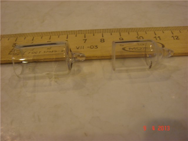

Нарыл в Ростове фирму торгующую микроамперметрами М906-2 со шкалами 0-10мв,0-100ma, 0-150ma,- как раз под термопарный  вакуумметр  на основе ПМТ-2 или ПМТ-4м.
Очень удачненько к  ВИТ-3 нужно будет еще парочку термопарных собирать, тоже стрелочки люблю............ ^-^
