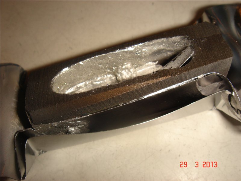

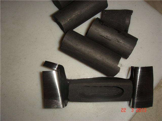

попробовал сегодня графитовый тигелек сделать
нашел в брахлишке  стерженёк подходящий  отпиликал  по размеру испарителя  обработал на наждаке  ну и типа фрезернул  на сверлильном  видок  конечно не айс
вставил  в лодочку  молибденовую ну  и вкамеру  испаритель не выдержал  чуть чуть   графит сам не разогревался  а только от лодочки ПЛОХО думал  он тож будет греться
 при большой температуре немного  погазил  но  люминий расплавил но не до  возгонки  а типа шарика
а вод  так  пылькаю  цветные  зеркала типа интерференции для сз очков

Похоже , массу графитового тигля надо уменьшать.Стенки сделать потоньше в раза два.
Работа почти ювелирная .
Испаритель надо из вольфрама-лишние 500 градусов пригодились бы.

Можно выточить графитик,на сферо-токарном, типа контактной линзы, чашечкой...

Щетки от движков,наверное,не годятся-с медью.

 вы не поняли  графит есть  а вод  типа  с лодочки контакт на него отсутствуеть  и грееться вся конструкция от молибдена  а должон графит греться надо  графит законнектить к токовводам  без  мех прижима тк хрупкий

Дык я со щетками про что? Две стыковать,на стыке ложбинка с каплей материала.Только без меди надо,я слышал,там медь с графитом прессованная.А провода уже законнектены

А с самого графита ничего не полетит. Графитовые изделия многообразны, а способы формирования и состав, могут быть не подходящими для вакумного испарения....

У кого ходы в Курчатник есть, стоит реакторный графит поискать. В своё время когда там работал, делали из графита элементы криостата, использовали именно такой графит.
Под тоговводы можно сделать циллиндрические хвостовики и их гальванически покрыть медью. К этой меди уже крепить токоввод, а чтобы там графит не грелся - оставить большое сечение, много больше нагреваемой части.

сегодня  все таки пылькнул    поставил 2 -й молибден те двойная лодочка
газов набираеть  тк  при прогреве опять газит потом расплавился и пошло напыление
сама пленка вроде  без  грязи те цвет гуд на истирание  лучше те  после2 раза ультрозвука  спокойно  протирал  тряпкой   БЕЗ  ЛАСИН  но  по камере  капельки россыпь расплавленного люминия шарики но  сам нрафит тк   не целиковый  а типа  в нутри типа  стержень др вод  по нему  расплав  протек  потом  и рзьел  испаритель :'(

Надо искать щетки  с маркировкой "ЭГ" применялись на электромашинных усилителях, там технология изготовления их точно такая как и реакторного графита как-то  с помощью низкотемпературной плазмы, всякие добавки должны по сути отсутствовать, к этому стоит добавить что "электро-графит"  высочайшей плотности.

Надо искать вот такие испарители-вольфрам или молибден а сверху высокотемпературная керамика.

вод вод  и на каждый состав  свою лодочку и желательно  не трогать  ан так не выходить
 у меня стержни  нормальные тока вод толстые  с внутренней вставкой надо ревизию произвести могеть и без вставки найдеться
