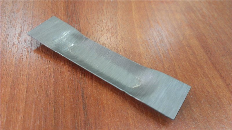

ребята! а где можно заказать, или купить готовые вольфрамовые лодочки???только заказать без изготовления штампа. в идеале лодочка нужна вот такая 75х18х0,4 углубление 3мм, но рассмотрю варианты

не могу со спиралек в одну навеску напылить 2000 Анг. получается максимум 350 Анг. а вот с лодочки получается, даже немного побольше напылить.!

« Ответ #1296 : 07 Фев 2016 [16:32:03] »
здравствуйте есть в наличии испарители лодочки может кому нужны продам дешево, выбросить жалко, фото вышлю

Re: Вакуумые самоделки
« Ответ #1298 : 07 Фев 2016 [18:50:51] »
не знаю , вольфрам наверно, напиши почту фотки скину размеры разные
« Ответ #1299 : 07 Фев 2016 [18:53:41] »
