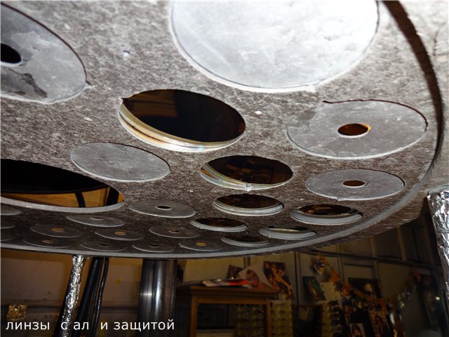

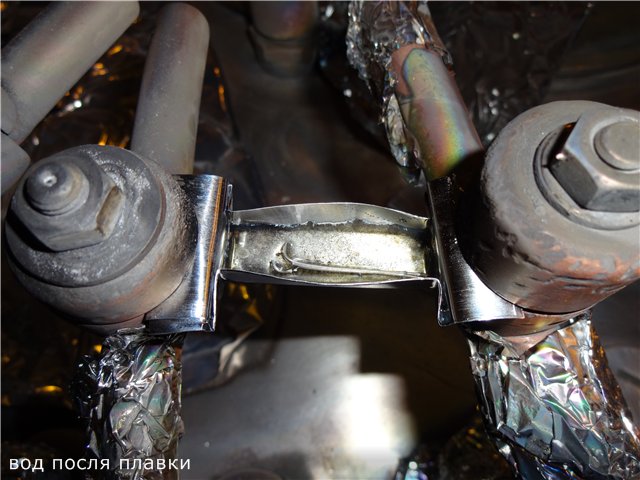

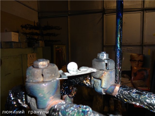

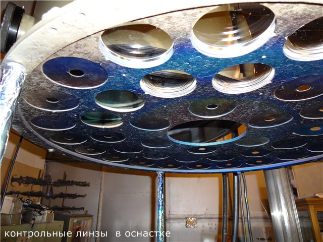

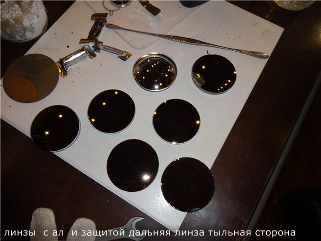

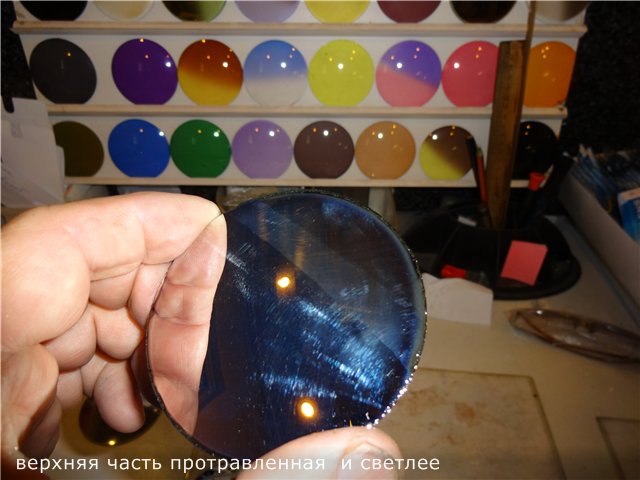

сегодня попробовал   эксперимент  с защитой пленки ал
  защита была простая стеклянная пипетка размолотая  в порошок  с добавлением окиси вольфрама  и прутка вольфрама
расплав  в испарителе  похоже что  улетело мало
покрытие    темное от защиты или  грязь
дальняя линза  тыл  намного светлее чистый люминий
на тонких линзах сразу  выскочело типа побежалости   просто смыл водой  и протер пленка чуть светлее стала  но не поцарапалась
в довольносильной  щелочи выдержала но  защита типа  слезла   огалился ал   тестером  прозваниваеться хорошо или очень тонкая защита или хз что
так что эксперимент типа не о чем :-\
  но стойкость  к щелочи есть  надо попробывать  толще защиту  и на  люминий уже напыленный пробовать

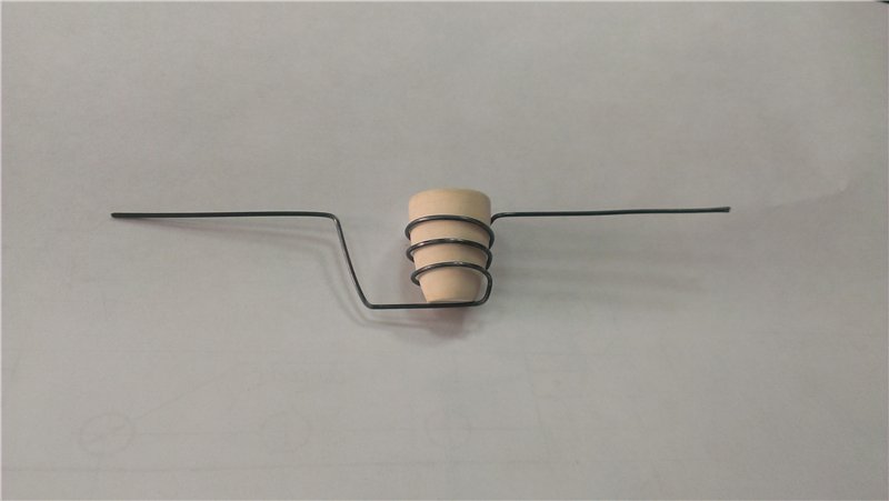

как думаете?? корундовые тигли для испарения алюминия???

хз только греть долго  и остывать давать тоже  долго  и пятно напыления  небольшое  надо учитывать  особенно на большой сфере
  а так  стенка тонкая  и быстро грется должно давай пробуй  на  чем нибудь тока не на заготовке хорошей  и см если  с низу  начнеть капать то  :-\
