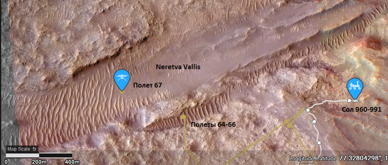

Рейс 67
Ожидаемая дата полета: 2 декабря 2023
Расстояние горизонтального полета: 392,84 метра
Ожидаемое время полета: 133,57 секунды
Высота полета: 12 метров
Направление: Северо-запад
Максимальная скорость полета: 5,3 м/с
Цель полета: Изменить положение вертолета
предполагаемое место посадки вертолета в Neretva Vallis - в русле древней реки

Местоположение ровера на 960-991 сол (1 ноября - 4 декабря 2023) и вертолета после 67 полета (2 декабря). Расстояние между ними ~1330 метров.
