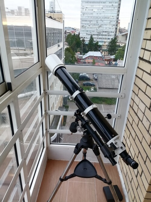

« Ответ #16496 : 28 Июн 2025 [09:37:17] »
Принимайте пополнение в свои ряды. Жду август, сейчас белые ночи.
Celestron deluxe 90eq.
В пути Барлоу sv137 и солнечный фильтр.
Барлоу 2х (SVbony137)
TMB Planetary II 5мм
Celestron 10mm
Celestron 32mm
SVbony 23mm 62гр.
SVbony 3-8mm (SV215)
Оффлайн Алексей Николаевич.

« Ответ #16497 : 28 Июн 2025 [11:52:03] »
Поздравляю!))
Так немного опишите впечатления.
Как он показывает,(хоть днём по веточкам и проводам), или лучше по Луне?
Это же дублет, если не путаю, там всегда интересно что они наколдовали с остаточным хроматизмом, видно его следы или удалось избавиться...

Оффлайн DesRS6
  • Сообщений: 49
    • Сообщения от DesRS6
« Ответ #16499 : 28 Июн 2025 [12:59:20] »
Да какие там впечатления, оптический искатель настроил. В 10мм окуляр видны ступеньки на лестнице (с хроматизмом), которая на расстоянии 1,25км от меня, у нас белые ночи телескоп отправится в коробку на месяц-полтора. Главное: по первым ощущениям оптика вся чистая итп, внешние косяки пофигу. Сейчас ни Луны, ничего нету только Солнце, фильтр для которого приедет 9 июля.
На будущее: чем лучше протирать оптику телескопа, мало ли?
