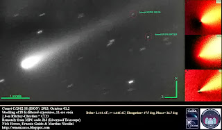

http://remanzacco.blogspot.it/2013/10/comet-c2012-s1-ison-update-2013-oct-2.html
Фото с 2-метрового телескопа за 1 октября.
Видны комета и 2 астероида, летящие за ней :D
